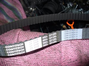

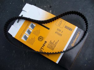

    Ремень на ТНВД вот такой взял. Короче, весь мини-ремонт, который я уже делаю пятый месяц, мне обошелся в тысяч 70, не считая пива:drunk2:

    :shock: Вообще-то это VAG. То, что реальный производитель Hutchinson, так это мне любопытно было (думаю, как и другим с 2,5), всё не получалось 4 ремня VAG вместе собрать и венимательно рассмотреть. Потому и отпостил тогда. Сомнений, что VAG всегда лучше замены, у меня нет. Предложения?

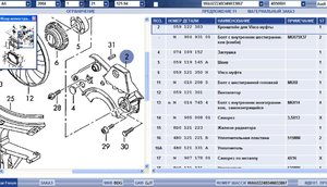

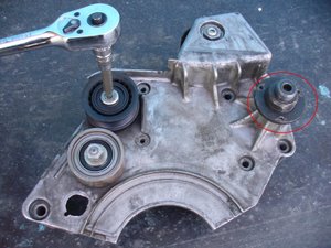

    Сейчас смотрел соседнюю тему, вспомнил - последний раз при замене роликов вопрос был - под вискомуфту, на снимке выделено - насколько помню, отдельно не меняется, но ресурс-то у него должен быть?

    Серега, про вискомуфту ваще ни сказано было. И на снимке другой ролик. Вискомуфта другая хрень

    Нет, я с ума не сошёл (вроде бы))) Если это не ГРМ, то да. Но к замене ГРМ относится (приурочивается), например, замена помпы. Тем более вопрос в теме - что покупать? На твоём же фото обвёл то, что вращается, но не меняется. Вопрос возник именно при замене ремней и роликов, т.к. основание одно. Я там красным обвёл.

    Эта хрень меняется, мне кажется, только в сборе. Кронштейн вискомуфты

    В сборе. Цена неприятная. На неё ведь ролики крепятся. Т.е. если менять, то при замене ремней-роликов. Ты её проинспектировал? Как вращается, люфт, подкусывает - нет? Вот и вопрос - ресурс её?

    У меня лично люфтик присуствует, и это мне не нравится, С шелестом прокручивается. Что, менять в сборе, что-ли? Я забил на эту тему. А Вам, я не знаю было бы больше денег, я бы новую заказал. Сколько она стоит? Самолет?

    Сергей, немного непонятен вопрос!? Я так понимаю ты спрашиваешь , что при замене роликов почему не поменять этот(под вискомуфту), но его нет по етке в отдельности! тогда напрашивается замена целиком с люминем! Но и это дорого! Не соизмеримо дорого с ремонтом и заменой!!!
    Тогда колхоз! но и это как-то неАйс! Я себе тоже хотел бы его поменять но не стал так как состояние, так сказать на ощупь 50 на 50... Вот и думаю до следующей замены , что туда ставить?

    её ресурс по немецким меркам не меньше чем ресурс любого друго ролика!
    интересно из каких соображений дойче инженеры так обошлись с нами? стила порядка 8-9 рублей на экзисте,:icon_suicide:

    8,6 тыр. Озвучили мои мысли, igorjek так почти дословно, но по ресурсу ясности нет. Что-то вроде "при следующей замене, если раньше сам не навернётся"
    Замена ГРМ по камасутре 120 тык. Сдуру на заводских роликах можно отходить и вдвое больше. ИМХО, это и есть примерное время его смерти. Но тоже сомнительно, т.к. замена этой детали по состоянию.
