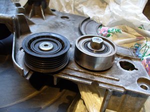

    Друзья, а подскажите, как правильно называется ролик слева который? Чет я запутался в этих роликах
      289,8 КБ
      148

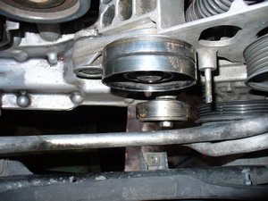

    И вот этот. На ручейковом ремне ж два обводных ролика? И третий натяжной?
      335,7 КБ
      135

    Все, спасибо не надо. Разобрался с божью помощью. Пошел заказывать

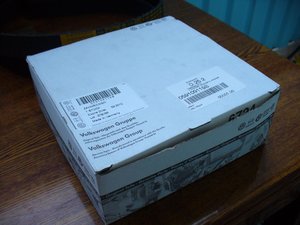

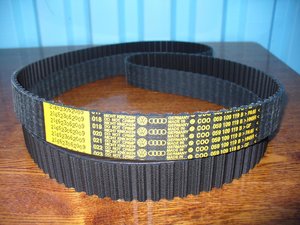

    Всем привет. Ребят, наконец-то пришел ремешок ГРМ - оригинал. Завтра буду ставить
      394,1 КБ
      182
      230,9 КБ
      146
