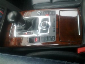

  1. leshchenkosa
    leshchenkosa Участник форума
    3 дек 2011
    292
    KIA SOUL
    Покоцана ручка регулировки громкости на MMI, посмотрел, вроде, стоит не дорого, около 500р. Вопрос - как она снимается, чтобы не поломать весь блок с кнопками.
  2. Грошихин Роман
    Грошихин Роман Живу я здесь
    25 дек 2011
    1.953
    A6C6 2008г 2.0TDI
    ТОЖЕ ИНТЕРЕСНО ПО ЦЕНТРАЛЬНОЙ КРУТИЛКИ MMI И МАЛЕНЬКОЙ-ГРОМКОСТИ
  3. 0500
    0500 ____________
    17 июл 2011
    1.932
    № 11
    Обе-вверх, и не бойтесь. Держатся за счет стопорных колец.

  8. Вадим 1975
    Вадим 1975 Живу я здесь
    21 окт 2010
    1.730
    A6/4F 2007г.
    Здравствуйте, я обклеивал у себя на предыдущей машине пленкой под карбон, работа крапотливая, возиться много но смотрится нормально если обклеить еще накладку приборной доски. Совет: пленка 3м, обязательно прогрев феном, полная разборка даталей.
  9. Грошихин Роман
    25 дек 2011
    1.953
    A6C6 2008г 2.0TDI
    СКОЛЬКО ПРИМЕРНО ВРЕМЕНИ УШЛО НА СНЯТИЕ ПАНЕЛЬКИ MMI С КНОПКАМИ ? ХОЧУ НА СВОЕЙ ТАКОЕ ЗАМУТИТЬ , СЛОЖНО ЭТО ИЛИ НОРМАЛЬНО ПРОСТО КРОПОТЛИВО ?
  10. Вадим 1975
    21 окт 2010
    1.730
    A6/4F 2007г.
    Примерно 30 минут там проблема снять кнопки по бокам MMI,их надо с боков аккуратно поддевать чем-то острым и тащить на себя под ними болты крепления накладки.
