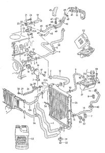

    Так вот там есть сайлент-блоки (№№31,33) и шпильки(№34). Одной стороной вкручиваются в радиатор. А другой стороной куда они вкручиваются? Я не могу найти те отверстия куда должно крепиться.
      120 КБ
      902
  14. Дмитрий 09
    Дмитрий 09 Bad e-mail
    24 мар 2011
    484
    Audi 80 PN 87 ГБО
    ну как вариант вот такой кронштейн 893 121 259
