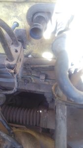

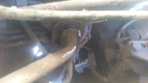

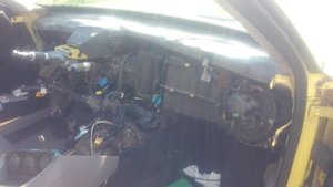

    Всем доброго дня! Пробило радиатор отопителя. Решил менять - пользовался отчетом
    http://www.audi-club.ru/threads/zamena-radiatora-pechki-v4-klima-otchet.150509/. Снял торпеду (фото 3), под АКБ открутил трубки кондея (фото 2), открутил патрубки к радиатору под капотом, открутил верхнюю гайку крепления печки к кузову, а вот нижняя прикипела и прокручивается вместе с болтом(((( Печку никак не вынуть... Причем по ощущениям держит её не только один болт... Хотя по отчету только он и остался и можно выниматьвоздуховод в сборе. Кто знает - может есть ещё что нужно снять-открутить? И как можно победить эту прикипевшую гайку с наименьшими потерями?..
    Заранее благодарю!

    между трубками кондея, которые под капотом, есть болт под шестигранник, кажется на 8.

    я его открутил. На фото 2 эти трубки с открученным болтом.
