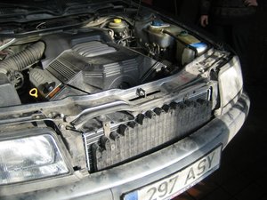

    недавно менял радиатор,вот решил немного рассказать :D

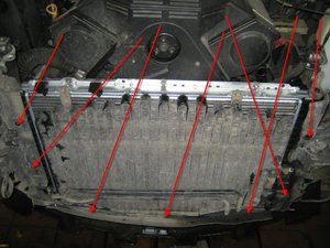

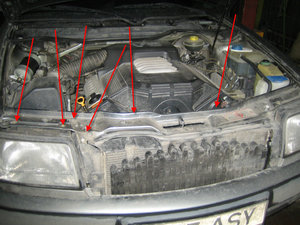

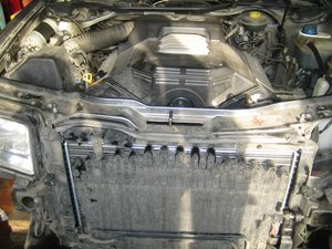

    1, первым делом снял верхнюю пластину,8 болтов крепления и 4 под фары и тросик отстегнуть пришлось....

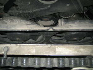

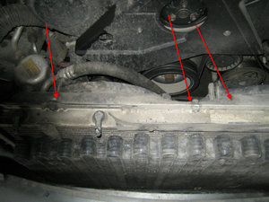

    2,отстегиваем звборник воздуха..откручиваем болты крепления вентиляторов и отодвигаем их..и отодвигаем корпус с вентиляторами вверх и к движку.

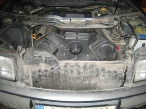

    2,1 забыл снимаем бампер...

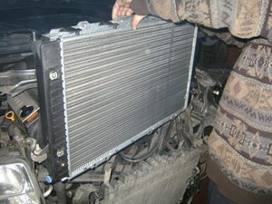

    3 фотка уже с новым,но откручиваем крепления декоративних щитков и подушек крепления,потом снизу идёт трубка связанная с кондиционером не поленитесь нагнутся и отводим радиатор кондиционера...и охлаждение рулевого...
    4,вынимаем грубо говоря вперёд-вверх.
    ну и собираем в обратном порядке :shock:

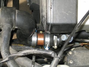

    я лоханулся и купил не тот радиатор :uhoh: не то кол-во отводов,поэтому пришлось колхозить :unhappy:
    если не так что,задавайте вопросы может отвечу :beer:

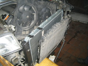

    фотки :D
    пысы колхоз в виде тройника от охладителя масла,что интересно в этом году выпуска что у меня меняли систему,я не попал в изменения :rzunimagu
