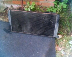

    Итак, потек у меня радиатор основной. Забегая вперед скажу, что даже после снятия обнаружить "брэнд" не удалось. Радиатор был 2001года выпуска, год установки неизвестен.

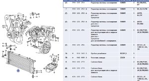

    Итак, открыли ЕТКА,
    Номерок 893 121 251 . Бьем в базу Вашего поставщика, выбираем по вкусу.

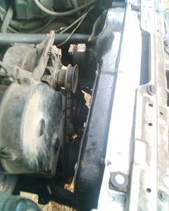

    Снятие радиатора - проще простого. Яма не обязательна.
    а) снимаем пыльник двигателя.
    б) откручиваем хомуты.
    в) отцепляем разьем с датчика темп-ы вкл-я кулера, снимаем клемму с кулера.
    г) снимаем нижний патрубок, сливаем жидкость в поддончик (чистый)
    д) снимаем остальные патрубки.
    е) откручиваем 2 винтика, держащие 2 штатива радиатора сверху (номер 9 на рисунке сверху)
    ж) откручиваем 2 гайки, держащие радиатор внизу к резиновым бабышкам (14 и 8 на рисунке). внимание, у многих там уже ничего нет))радиатор итак прекрасно держится. у меня было все на месте.
    з) (по вкусу, можно сначала снять рамку кулера, отвернув 3 винта-гайки сверху.) Отклонив радиатор с блоком кулеров вперед в сторону двигателя, вынимаем его вверх.
    и) сливаем остатки жижи их радиатора, кладем в сторонку.
    й) выворачиваем из него датчик.

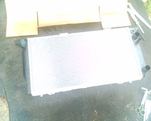

    Достаем новый радиатор из коробочки,
    и тут - в моем случае, Оп-па)

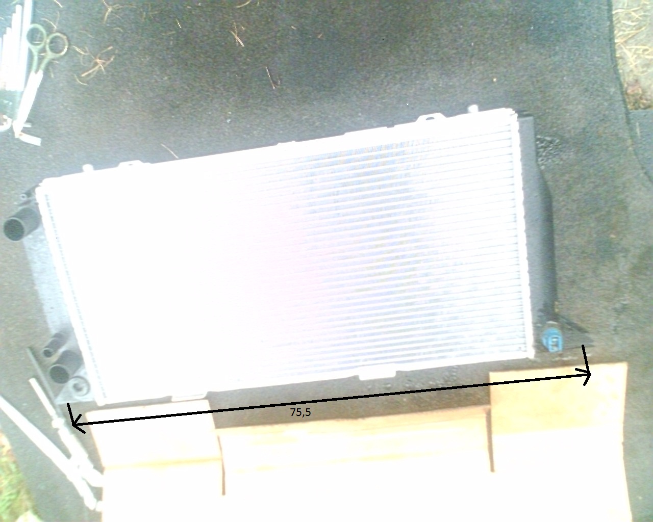

    Видим первые отличия - Геометрические. Вторые - в новом радиаторе (Моём! в другом с том же партнамбером отверстие было одно, где надо. кстати, под этот радиатор есть и свой датчик, параметры 90-85) ДВА отверстия под датчик (хочешь слева вкручивай, хочешь -справа). в радиаторе вкручена 1 заглушка.без прокладки.под здоровый 6гранник. (12вроде бы).
    Отличия, кроме геометрических, которые сами собой подразумевались, имеются в нижнем крепеже. А именно, расстояние между отверстиями под нижние бобышки у родного радиатора составляет 71.5см, а у нового - 75.5.
    то есть, 5см надо отыграть. Vitalyb3/3a говорит, что в рамке радиатора есть допотверстия под "нагруженный" радиатор. у меня их не было.
    Верхний крепеж совпадает, те же 50 см между крепежными точками под штатив номер 9.
    Берем дрель, рассверливаем отверстия "в центр" сверлышком на 8 в новом радиаторе, благо пластик. дорабатываем наждаком круглым. пробная примерка - встает. слава Богу.
    Вкручиваем датчик включения кулера из старого радиатора в то место,куда выходит проводка (по-умолчанию, "слева").
    Во второе отверстие по идее надо вкручивать заглушку, что я и сделал. но оно нифига не держит, даже без давления.
    Родная заглушка по ЕТКА (7A+7B на картинке ) стоит очень дорого, меж ней и радиатором положена ПАРОНИТОВАЯ прокладка 22*29*2мм. Параметры резьбы заглушки/датчика итп 22 диаметр, 1.5 шаг резьбы.

    Далее я прикрутил рамку кулеров и начал ставить радиатор. а зря, ибо радиатор толще, и с рамкой кулеров он не пролазиет между генератором и стенкой телевизора.
    Сначала устанавливаем радиатор, выравниваем его влево-вправо, чтобы стоял по центру. (Я вставлял радиатор сначала "влево", в сторону датчика кулера,затем заводил правую часть.)
    Затем вставляем в пазы рамку кулеров, прикручиваем ее сверху 3 винтиками-гаечками.
    Прикручиваем верхний крепеж (9 на картинке из ETKA выше),
