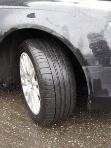

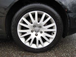

  9. Mr_13
    Mr_13 Новичок
    9 окт 2010
    58
    A6С6 2.0TDI 07г.
    Фотки
      114,4 КБ
      487
      147,1 КБ
      293
  10. Boycov
    Boycov Новичок
    24 янв 2011
    1.600
    пневмосарайка
    Спасибо, НЕ ОНО:shock:
