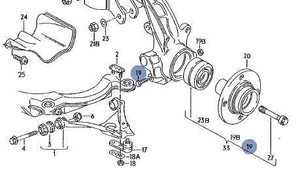

    откручиваешь болты №19
    отодвигаешь рычаг подвески вниз
    осторожно сбиваешь внешний шруз
    выкидываешь пыльник и чистишь вал от грязи
    надеваешь пыльник
    набиваешь его смазкой
    ставишь шруз
    закручиваеш болты
    всё... по времени 20 мин
    больше ничего откручивать и снимать НЕ НАДО

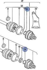

    да не надо НИЧЕГО разбирать... сбивай шрус молотком... стопорные кольца идут в комплекте со шрусом.... (да и с пыльником тож по-моему) только тут важно не перепутать, какой стороной кольцо ставит... насколько я помню - выпуклой стороной к внутреннему шрусу

    Подскажите как его выбить............ ведь он втсавляется вместе со сопорным кольцом вовнутр....... и причем вбивается по конусу......а когда уже сел на свое место то кольцо распирает там и обратного хода нет:shock:
    только выковыривать шарики или против кувалды нет приема?
