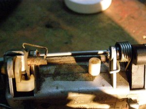

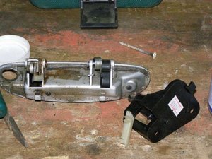

    Перестала опускаться ручка водителя с улицы,каждый раз требовала опустить её обратно.Вскрытие показало кончину возвратной пружины.Сходив в местный паскертазовский магазин была куплена ручка от калинотазовской модели,с аналогичной пружинкой(цена вопроса 64р).Новый пациент был безжалостно расчленён для извлечения пружинки , новой заклёпки и втулки.Край заклёпки был обточен,для придания первоначального диаметра и установлен на новое место.Работает как новая:rock:

    На втором фото видна втулка с защёлкой ,её надо вытащить для того чтобы поднять толкатель вверх и ручку вытащить.А до этого по книжке ключём сдвинуть пластинку и как бы всё.Если ничё не закисло ,делов на 5-ь минут.Мне пришлось снимать стекло с рамкой шобы добраться до закисшей стопорной защёлки.А за неделю до этого на задней двери было тоже самое но вд40 помогло(оказалось просто закисли втулки)
