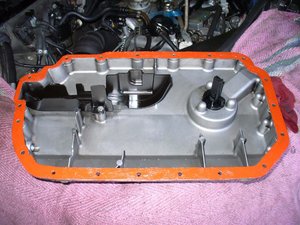

    Ну и все :drunk2: Аж вспотел. Все драим, чистим, устанавливаем новую прокладку.
    Собираем в обратной последовательности. Всем спасибо за внимание:beer:

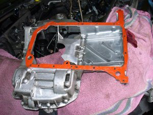

    А вот и сама прокладка верхней части масляного поддона

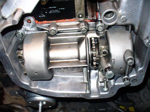

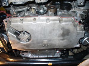

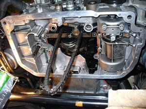

    Всем привет! Ну, типа вот так получается. Для надежности на герметик посадил. Прикручиваем верхнюю часть поддона

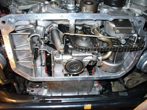

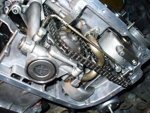

    Ставим на место балансирный вал и масляный насос. Прикручиваем масляный поддон. Красота, все аж блестит

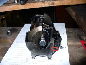

    И как фиксировал балансир?

    у тебя не на герметике поддоны стояли?
  8. Max Faxtor
    Max Faxtor Живу я здесь
    20 фев 2011
    1.522
    Поддоны стояли на клее - герметике. Считаю это дело не надежным. Зачем приклеивать, когда есть прокладки? Прокладки поставил + для надежности на красный герметик посадил
    Балансирный вал не фиксиорвал. При снятом корпусе балансирного вала заметил расположение отверстий. Получается, что при вкручивании фиксатора, положение балансира относительно корпуса балансирного вала имеет определенное место. Опускаем балансир вниз и совмещаем правую верхнюю горизонтальную часть балансира с вырезом в корпусе. Вот так

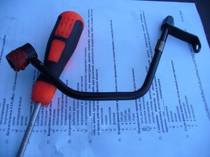

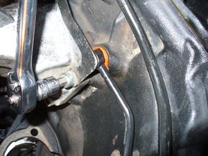

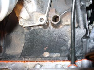

    Да, забыл еше сказать. Перед установкой стартера и генератора для надежности посадил на герметик трубку маслоизмерительного щупа в верхнюю часть масляного поддона. Аналогичную операцию произвел и со сливной трубкой охлаждающей жидкости, предварительно сняв ее крепление к блоку.

    Зря так много герметика, засрет масло приемник и тютю. При наличии новой прокладки, достаточно просто отмыть сопрягаемые дитали ну и чутка обезжирить. ИМХО без обид!

    Возникла та же самая проблема. Необходима замена прокладки верхнего поддона, на пробеге в 150 тысяч начала течь.Причем интересно, на нижнем поддоне прокладка присутствует, а верхний посажен на герметик...

    Я тоже думал что течет верхняя прокладка. Тоже она у меня на герметике. Но оказалось что сопливит отверстие стопора коленвала.

    - в момент разборки не обязательно фиксировать к/в, это проще сделать когда поддон будет уже снят, т.к можно визуально контролировать вхождение фиксатора к/в. То же самое касается балансирного вала, его стопор сделали из обычного болта М6 за 5 минут, сила при закручивании совсем не нужна: противовес баланисирного вала имеет сверление куда входит стопор.
