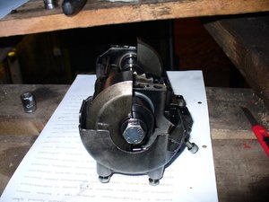

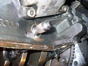

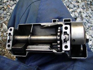

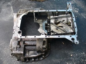

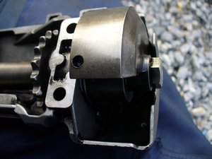

    Откручиваем четыре болта и снимаем балансирный вал масляного насоса. На фотографиях хорошо видно отверстие, в которое вставляется фиксатор балансирного вала
      244,3 КБ
      1.672
      313,6 КБ
      1.575
      398,1 КБ
      1.448

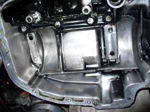

    Вот что мы видим

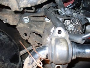

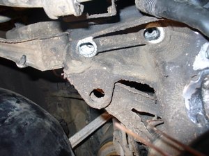

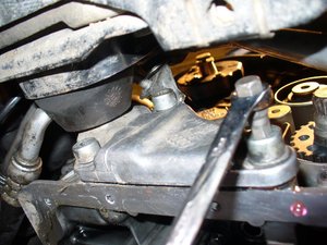

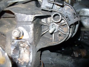

    Откручиваем кронштейн опоры от верхней части поддона
      283,2 КБ
      1.106
      222,1 КБ
      981
      275,8 КБ
      1.001

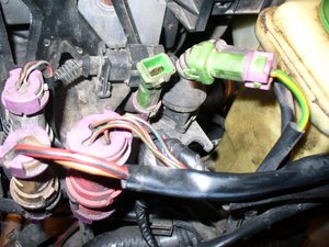

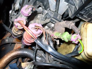

    Отсоединяем электрический разъем к регулировочному клапану компрессора климатической установки -N280-. (находится рядом с бачком гидроусилителя)
      323 КБ
      919
      319,9 КБ
      762

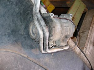

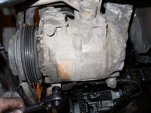

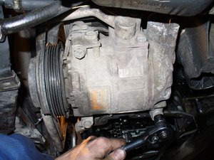

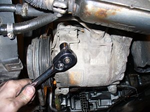

    Выкручиваем болты компрессора климатической установки, и отсоединяем компрессор климатической установки с подсоединенными магистралями от кронштейна на подрамнике (подвешивать необязательно, можно положить на пол)
    Запрещается открывать контур хладагента климатической установки
      353,6 КБ
      841
      348,8 КБ
      763
      360,3 КБ
      753
      297 КБ
      765
      349,5 КБ
      843

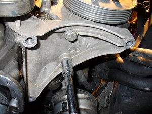

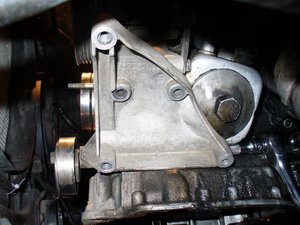

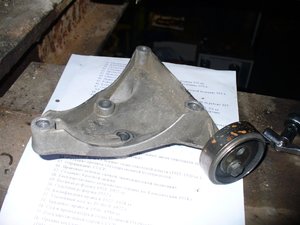

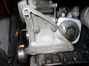

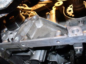

    Далее откручиваем кронштейн компрессора климатической установки (три болта, один сбоку справа, можно нащупать пальцем)
      371,6 КБ
      894
      357,5 КБ
      807
      339,9 КБ
      851
      238,7 КБ
      801
      395,5 КБ
      872
      350,3 КБ
      812

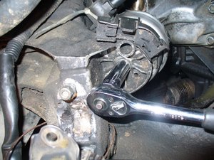

    Снимаем электрические кабели и изолятор плюсовой клеммы на стартере, и откручиваем стартер
    Как открутить стартер описано в этой теме http://www.audi-club.ru/forum/showthread.php?t=241253

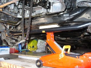

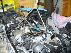

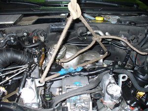

    Всем привет. Продолжим? Вывешиваем двигатель, разгружаем опоры. Я использовал обыкновенную лебедку с дачи. Домкратим подрамник.
      419,2 КБ
      1.470
      433,3 КБ
      1.364
      389,5 КБ
      1.442

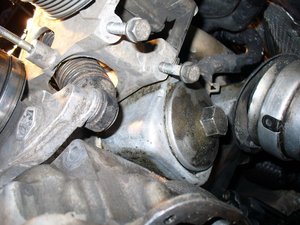

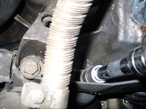

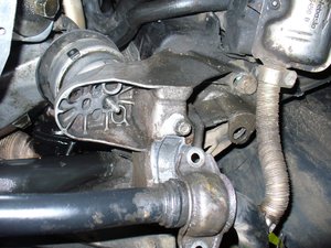

    Выкручиваем гайки внизу опор двигателя с правой и левой стороны, предварительно пометив монтажное положение.
      426,9 КБ
      1.070
      347,4 КБ
      960
      416,1 КБ
      943
      355,2 КБ
      891

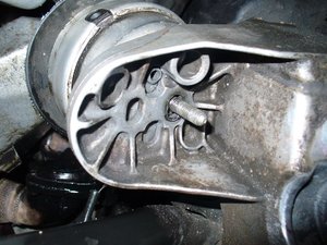

    Выкручиваем болты консоли опоры двигателя. По два болта с каждой стороны. Ключ - головка на 18.

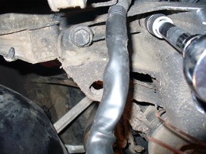

    Чтобы впоследствии не проводить проверку углов установки колес, подрамник следует откручивать и опускать только спереди
    Выкручиваем передние болты подрамника и снимаем консоли опор двигателя. В мойку. Медленно домкратом опускаем подрамник

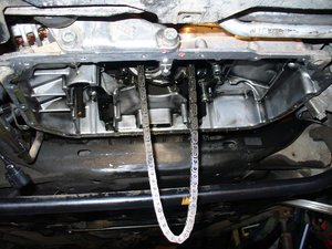

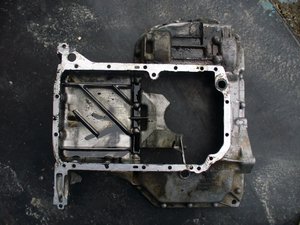

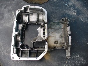

    Выдавливаем верхнюю часть масляного поддона с зажимных втулок блока цилиндров. Сдвигаем верхнюю часть масляного поддона к левой стороне автомобиля и снимаем ее.

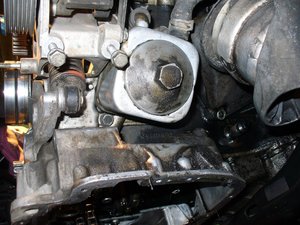

    Внимание! При откручивании верхней части поддона от блока двигателя откручиваем два хитрых болтика на 10. Находятся на стыке поддона и коробки передач. Я использовал отвертку с головкой на 10

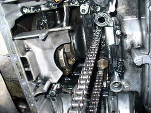

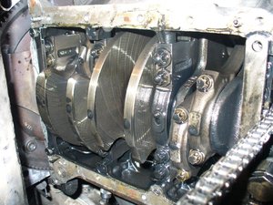

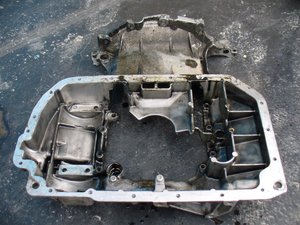

    Вот что у нас получилось

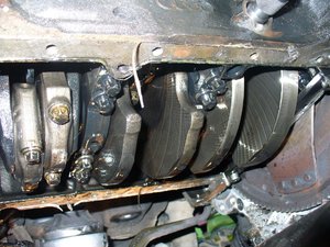

  20. Max Faxtor
    Max Faxtor Живу я здесь
    20 фев 2011
    1.522

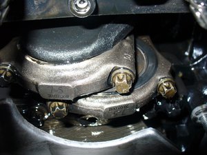

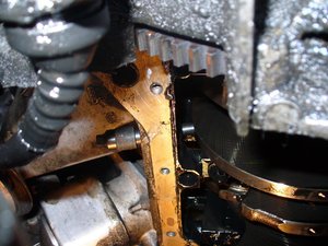

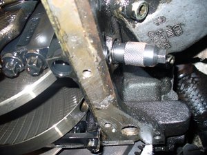

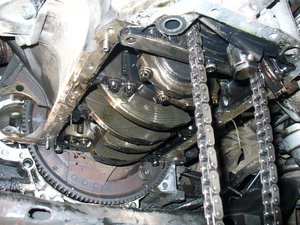

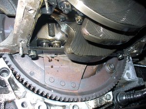

    Давно хотел посмотреть, как фиксатор коленвала входит в щеку коленвала и фиксирует. Думаю, и Вам будет интересно, какое отверстие мы щупаем пальцем при установке фиксатора
      508,6 КБ
      2.625
      406,5 КБ
      2.613
      293,1 КБ
      2.598
