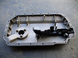

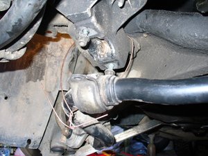

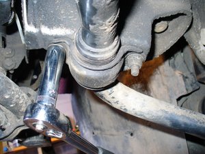

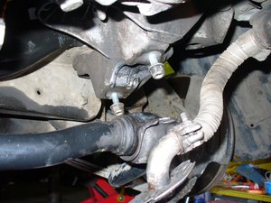

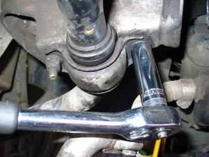

    Откручиваем сливную пробку на поддоне, сливаем масло.
    Откручиваем кронштейн крепления трубок гидроусилителя к поддону
    Отсоединяем электрический разъем датчика уровня и температуры масла - G266
    Откручиваем от поддона кронштейн крепления трубки слива охлаждающей жидкости, и отгибаем ее чуть в сторону
    Выкручиваем болты на левом и правом подшипниках стабилизатора, опускаем стабилизатор не более чем на 10 см и фиксируем обвязочной проволокой

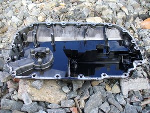

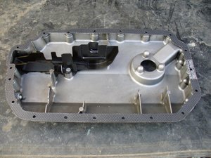

    Откручиваем нижнюю часть поддона, и аккуратно снимаем
    Вот что получилось. Интересно, не правда ли?
    Откручиваем от поддона датчик уровня и температуры масла
    Замачиваем поддон в соляре, тщательно все отмываем. Ставим новую прокладку. Можно приклеить на герметик. Собираем в обратной последовательности. В следующей теме будем менять прокладку верхней части поддона

    Извиняюсь за упущения. Народ через личку моменты затяжки просит. Вот
    – Перед установкой нижней части масляного поддона очистить привалочные поверхности.
    – Приложить нижнюю часть масляного поддона и закрутить все болты крест-накрест на предварительные 5 Нм.
    – Затянуть болты нижней части масляного поддона крест-накрест с моментом 10 Нм.
    Масляный картер к масляному поддону 10 Нм.
    Трубка для слива охлаждающей жидкости к масляному поддону 10 Нм.
    Резьбовая пробка сливного отверстия к трубке для слива охлаждающей жидкости 10 Нм.
    Кронштейн к масляному поддону 10 Нм.
    Резьбовая пробка сливного отверстия 25 Нм.
