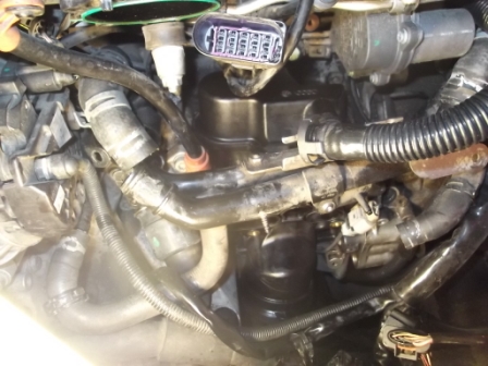

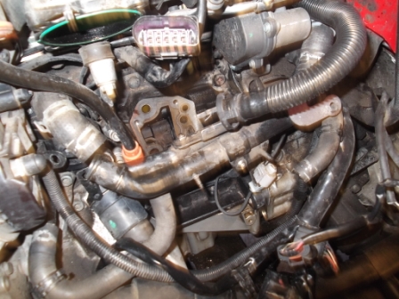

    Сливаю ОЖ

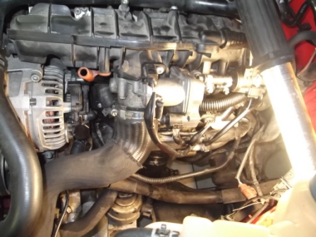

    Снимаю дроссельную заслонку и бачок ОЖ

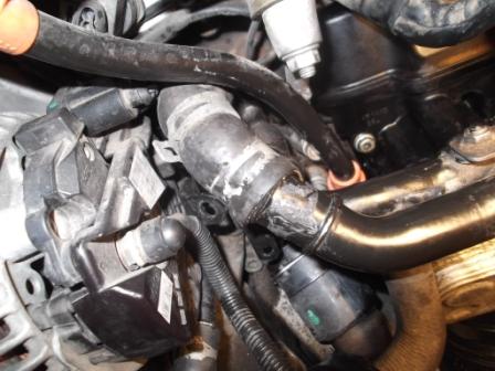

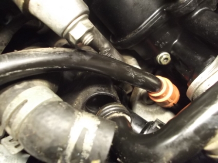

    Стягиваю патрубки системы охлаждения с теплообменника

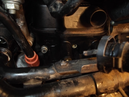

    с головки
    и с термостата

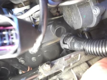

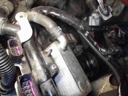

    Отсоединяю трубку вентиляции картерных газов с маслоотделителя
    Откручиваю сдвоенные трубки и отвожу

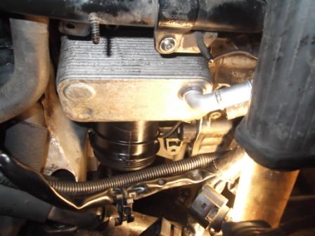

    Откручиваю теплообменник (4 винта момент затяжки 15Нм)

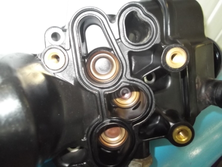

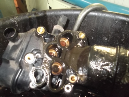

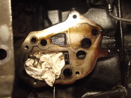

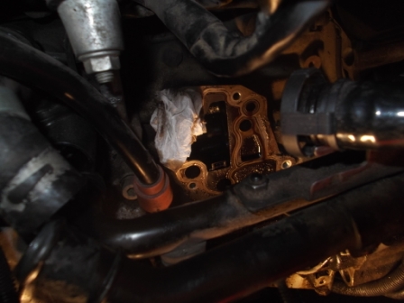

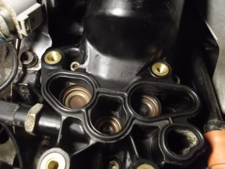

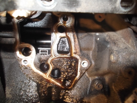

    Откручиваю (4 винта момент затяжки 15Нм) кронштейн масленого фильтра

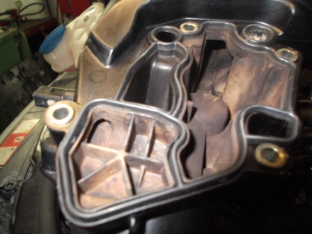

    и снимаю его

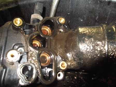

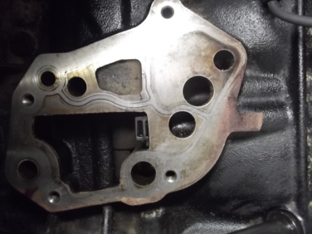

    Как видно очень много грязи как в самом кронштейне, так и в каналах блока ДВС

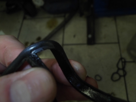

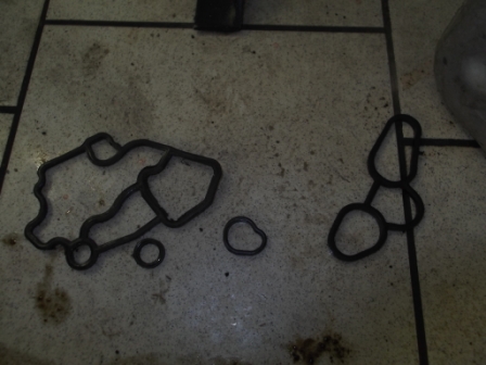

    Старые прокладки потрескались и развалились... от того и гнало масло...
    Все отмываю
    ...и собираю в обратной последовательности.
