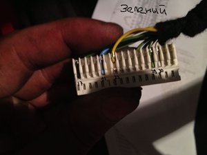

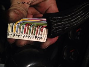

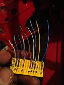

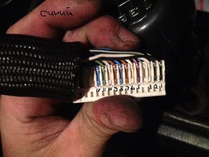

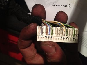

    наконец купил приборку от a6 c5 с 919номером (а не 920), так что должна встать.
    Только вот у родных штекеров, разъем был 26пиновый, а на этой 32…
    Нужна помощь, какой провод к какому подключить?
    Желтый и синий от бочки, а белые от a6
    Распиновка от а6
    32-контактный синий штекерный разъем
    1 — Клемма 15
    2 — Правый указатель поворота
    3 — Тахометр, вывод 1
    4 — не занят
    5 — Датчик уровня топлива
    6 — Подушка безопасности
    7 — Клемма 31 (масса датчика)
    8 — Температура охлаждающей жидкости
    9 — Клемма 31 (нагрузочная масса)
    10 — Датчик давления масла
    11 — Сигнал частоты вращения
    12 — Клемма 61
    13 — Контроль разогрева
    14 — Уровень дорожного просвета
    15 — Клемма 58d
    16 — Указатели поворотов прицепа/Функциональные помехи в электронике двигателя
    17 — Дальний свет
    18 — Левый указатель поворота
    19 — Система ABS
    20 — Клемма 58s
    21 — Выключатель освещения в водительской двери
    22 — Низкий уровень охлаждающей жидкости
    23 — Клемма 30
    24 — Клемма 31 (нагрузочная масса)
    25 — Провод K
    26 — Правый стояночный фонарь
    27 — Левый стояночный фонарь
    28 — Тахометр — вход
    29 — Уровень/давление тормозной жидкости
    30 — Контакт S
    31 — Замок ремня безопасности
    32 — Система ESP
    32-контактный зеленый штекерный разъем
    1 — не занят
    2 — Ретранслятор 1
    3 — не занят
    4 — WFS
    5 — Провод W
    6 — Крышка багажника (только при исполнении Midline)
    7 — Тормозные накладки (только при исполнении Highline)
    8 — не занят
    9 — не занят
    10 — Предупреждающие сообщения относительно топлива (только 6-цилиндровые двигатели TDI)
    11 — Индикация времени стоянки
    12 — Отключение кондиционера
    13 — Стояночный тормоз
    14 — Электронная система управления подачей топлива
    15 — Габаритный фонарь
    16 — не занят
    17 — Ретранслятор 2
    18 — не занят
    19 — не занят
    20 — не занят
    21 — Температура масла
    22 — не занят
    23 — не занят
    24 — не занят
    25 — не занят
    26 — не занят
    27 — не занят
    28 — не занят
    29 — Клемма 58d
    30 — Тахометр, вывод 2
    31 — не занят
    32 — не занят
    Распиновка от 80
    Идентификация контактов 26-контактного разъема
    (голубой) комбинации приборов
    10. Отрицательный контакт (-)
    сигнальной лампы AБС
    13. Отрицательный контакт (-)
    индикаторной лампы переключения
    коробки передач на более высокую
    передачу
    15. Отрицательный контакт (-)
    указателя уровня топлива
    16. Положительный контакт (+)
    электронного спидометра,
    подсоединенного к стабилизатору
    напряжения и сигнальным лампам
    17. Контакт индикатора правого
    поворота
    18. Сигнал в систему контроля
    движения
    20. Сигнал, поступающий в
    электронный спидометр от
    датчика скорости
    21. Отрицательный контакт
    (-) от ламп подсветки
    приборной панели,
    подсоединенный к
    электронному спидометру,
    стабилизатору напряжения
    и индикатору дальнего
    света фар
    22. Контакт, соединенный с
    реостатом приборной
    панели, лампой подсветки
    часов и контактами 1 и 4
    желтого 26-ти контактного
    разъема
    23. Положительный контакт
    (+) индикатора дальнего
    света фар
    24. Отрицательный контакт
    (-) индикаторной лампы
    системы контроля
    двигателя
    25. Отрицательный контакт
    (-) сигнальной лампы
    ремней безопасности
    26. Положительный
    контакт (+) сигнальной
    лампы ремней
    безопасности
    Идентификация контактов 26-ти контактного
    разъема (желтый) комбинации приборов
    1. Положительный контакт (+)
    от выключателя освещения к
    реостату приборной панели
    2. Отрицательный контакт (-)
    указателя температуры
    охладителя
    3. Ауди-80:
    положительный контакт (+)
    кнопки системы
    автоматической проверки,
    сигнальной
    лампы перегрева охладителя и
    тахометра
    Ауди-90, Купе:
    лампы
    подсветки часов
    4. Положительный контакт (+)
    соединенный
    с контактом 1
    5. Положительный контакт (+)
    реостата приборной панели
    8. Ауди-80:
    отрицательный контакт (-)
    ламп подсветки приборной
    панели, кнопки сброса часов,
    индикаторных ламп
    указателей поворота (правого
    и левого), индикаторного
    устройства системы
    тахометра, цифрового датчика
    времени
    Ауди-90, Купе:
    отрицательный контакт (-) ламп
    подсветки приборной панели,
    индикаторных ламп указателей
    поворота (правого и левого),
    тахометра, лампы подсветки
    часов, цифрового датчика
    времени
    9. Положительный контакт (+)
    прерывателя указателя
    поворотов и
    аварийной сигнализации
    сигнальной лампы перегрева
    охладителя
    11. Отрицательный контакт (-)
    сигнальной лампы включенного
    тормоза
    сигнальной лампы генератора,
    индикаторного устройства
    системы автоматической
    проверки, сигнальной лампы
    перегрева охладителя,
    сигнальной лампы
    включенного тормоза
    19. Положительный контакт (+)
    часов (30 al)
    22. Входной сигнал тахометра
    23. Отрицательный контакт (-)
    кодовой системы тахометра
    (только для 5-ти цилиндровых
    двигателей)
    недостаточного давления
    масла
    включенного ручного
    тормоза
    26. Ауди-80:
    сигнальной лампы
    недостаточного уровня
    тормозной жидкости
    Ауди-90, Купе:
    не используется
