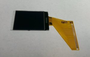

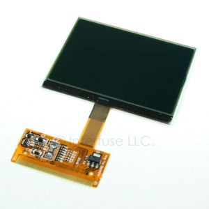

    не знаю точно ли , но возможно у тебя экран такой если экран полный. Это для Jaeger (ММ)
    70баксов в Америке на ибее + доставка.
    а если экран половинка только то конструктивно понимаю что он такой как на фотке справа и шлейф от короткой стороны идет
