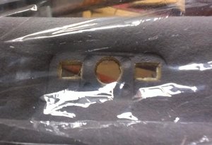

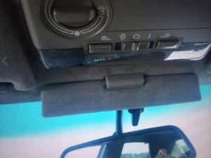

    Сотка, авант, без люка. С потолком беда: провис и бывший хозяин прибил тряпку степлером в шахматном порядке. Прислали хороший потолок от А6 С4. Но в нем есть лишняя дырка между передним светильником и краем потолка к лобовухе. Т.е. почти на самой кромке потолка. См. фото. Отверстие фабричного характера. Что там могло быть? На Drive2 предположили, что маленький козырек от солнца, но я таких никогда в наших аудях не видел. Фото 2. И это, похоже, фото с другого авто: у нас же зеркала на присосках. Может кто номер или фотку кинет того, что там должно быть.

    На А6/С4, на которой я ездил, козырёк был.

    У меня A6 Avant -- подтверждаю...там стоит маленький козырек между большими солнцезащитными..
    Вот точно такой как на 2 фотке..но у меня не мохнатый как там..просто пластик.

    Понятно, бум искать :) Номерок бы хотелось..

    4A0858555
