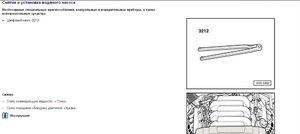

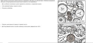

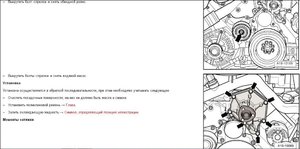

    замена помпы

    Предварительно инструкция предлагает снять бампер и весь телевизор с радиаторами и т.п.? Или можно не снимая поменять? Может кто-нибудь менял и подскажет как это проще сделать?
    По идее снять ремень со шкива, снять шкив и выкрутить болты можно и не разбирая весь передок - подлезть ключами можно. Но выйдет помпа или упрется в вентиляторы?

    Поменял за 1 час, не разбирая передок
