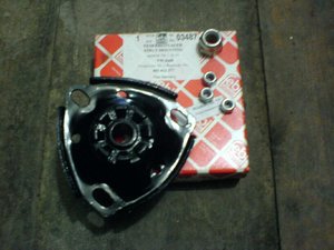

    Инструмент:
    1) Накидной ключ 22 мм
    2) Шестигранник 6 мм
    3) Ключ 13 мм (я пользовался трещеткой)
    4) "Жидкий ключ"
    Запчасти:
    1) Подушки FEBI 03487 2 шт (EXIST 11$ пара)
    2) Гайки M8 6 шт (3 ру***)
    3) Гайки M12 2 шт (14 рублей)
    (Гайки с пластмассовыми вставками)

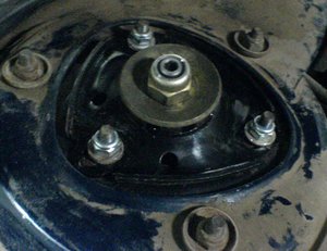

    Порядок работы:

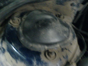

    Ставим машину на ручник, подкладываем противооткаты под задние колеса, откываем капот, снимаем пластиковые колпаки с обоих стоек. Поливаем жидким ключем гайки крепления аммортизаторов. Минут 10 курим и пьем пиво.

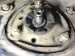

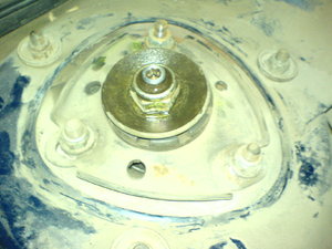

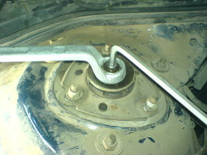

    Ключем на 22 откручиваем гайку крепления аммо, придерживая шестигранником стойку от проворачивания. (Звучит красиво и просто но стоит достаточно больших усилий. Главное - хороший шестигранник). Снимаем шайбу.

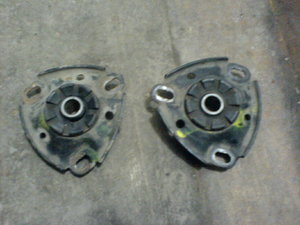

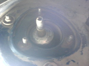

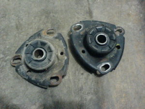

    Теперь самое главное. Чертилкой, краской, чем угодно отмечаем положение подушек. Именно подушек, а не шайб их крепления и т.д. Иначе на развал-схождение прийдется ехать. Только после этого начинаем откручивать гайки крепления подушки. (Это было достаточно легко.) Открутив примерно на половину высоты шпильки, домкратим колесо, откручиваем до конца и снимаем то, что осталось от старой подушки.
    На фотка видно, что от них осталось у меня :cry2:

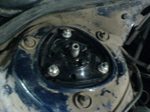

    Сборка производится в обратном порядке. Ставим, и наживляем новыми гайками, новую подушку. Выставляем ее по меткам (как можно точнее). Затягиваем гайки. Сдомкрачиваем колесо. Наживляем и затягиваем новую гайку стойки. Проделываем то же со второй стойкой. Любуемся на то, что получилось. Ставим обратно колпаки. Закрываем капот. Если пива было выпито не очень много, то можно прокатиться и оценить сделанное. Дорога в гаражах (у меня) в полной мере позволяет это сделать (яма на яме, кочка на кочке :blyy: )
