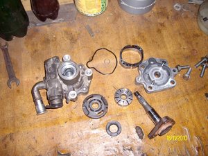

    Никто не менял! Может кто подскажет как это делается?! Заранее спасибо!

    На некоторых машинах в насосе вообще нет подшипников.

    Не,ну а на моей что??? 1999 г.в.,мотор ARJ 2.4..V6...165 сил.

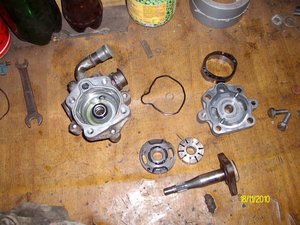

    есть там
    целых два даже
    тот что сзади меняй не хочу--ему и хана не приходит почти ни когда
    тот что спереди завальцован в корпус насоса
    поменять можно помоему 203 или 202-й там стоит но как потом завальцевать в домашних условиях(да и развальцевать тож):shock:

    Вот насос с Пассата В-5 1999г.в.Может и на Ауди типа такого....

    это каяба у тебя на фотке если не ошибаюсь
    подшипник там помоему тоже был завальцован или нет? не помню

    Ну уже хоть лучше,что-то проясняется! Не,я просто,наверное сниму сам,а остальное пусть чудо-мастера делают,да и подшипники подбирают!

    В итоге ролик натяжной поменял,он шумел и он заклинил...
