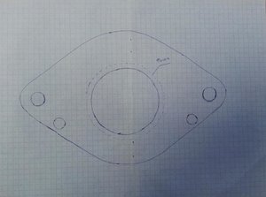

    Заменил пневму, очень доволен. Вот как получилось :rock: Прежде чем все сделать проштудировал следующие странички:
    http://www.audi-club.ru/forum/showthread.php?t=161562&page=36
    http://www.audi-club.ru/forum/showthread.php?t=229912
    http://pnevma.ru/bardachok/?p=257
    http://www.audi-club.ru/forum/showthread.php?t=161562&page=23
    http://www.audiworld.com/tech/wheel41.shtml
    http://www.audi-club.ru/forum/showthread.php?t=161562&page=20
    http://www.audi-club.ru/forum/showthread.php?t=161562&page=24
    Всем ОГРОМНОЕ спасибо за бесценный опыт, но к сожалению нигде не нашел размеры проставки на задние стойки, и поэтому выкладываю мои размеры, я не чертежник и поэтому сделал эскиз на клетчатой бумаге (тетрадные листы они везде одинаковые)
    Истользовал вот эти стойки и пружины:
    Пружина передняя LESJOFORS 4004256
    Амортизатор подвески газовый, передний Boge 33-117-F
    Пружина подвески задняя LESJOFORS 42 042 37
    Амортизатор задний Boge 32-D14-F
    Повторюсь ОЧЕНЬ ДОВОЛЕН.
