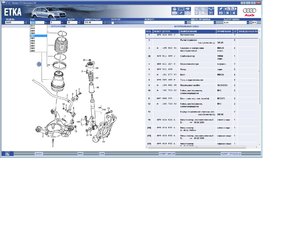

    Подскажите, пожалуйста, как найти пневмобалоны на олроуд а6 2006 года заднии. в ауди центре посоветовали поменять у них, конечно же за немаленькую сумму. и те пневмо, что первого и второго поколения советовали не ставить, т.к. не подходят говорят.нужно балоны искать по VIN или же они все стандартные идут??

    4F0 616 001 J allroad 2007 год, в 2006 небыло уродов

    Посмотрел в Экзисте: 4F0616001J пневмобалон задний от 14 до 17 т.руб., зависит от времени поставки. Если можешь ищи дешевле. Удачи.

    Спасибо большое за информацию. вы не подскажете как найти код компрессора?

    Компрессор подходит от мерина, он существенно дешевле. Пошукай тему от Проши, он менял.

    Напишите кто знает как менять задний баллон на 4F 2007 олроуда модельного ряда. ??????

    менять балон просто: Ставим в режим домкрата, поднимаем на подьёмнике(я на яме менял) откручиваем штуцер пневмо шланга на баллоне, затем откручиваем болт крепления заднего амортизатора к рычагу, откручиваем один болт(многогранник какой не помню, но не стандартный) снизу по центру пневмо баллона и всё вытаскивайте боллон.
    Перед установкой нового его нужно максимально сжать, тюе выкрутить штуцер(идет с ним в комплекте) надавить всем телом, а лучше двоём и закрутить штуцер, потом его открутить и баллон не много выпрямиться, апускать авто аккуратно чтоб шток сверху баллона попал точно в отверстие.
