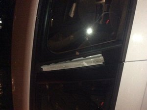

    Привет всем! Купил пластиковую накладку на стойку передней правой двери. Старую снял, открутив несколько винтиков, а вот новая никак не хочет вставать на место. Если есть у кого ЭЛЬЗА, можете посмотреть как менять эту деталь? Или может кто уже производил замену?
    Буду премного благодарен если поможете решить проблему!:)
    П.с. Поиски на форуме и на гугле не дали никаких результатов :hot:

    Спасибо большое за схему!
    В виду того что случай и вправду редкий, решил вчера заехать к дилерам, у них за 8 лет работы это первый случай :D
    Всё разузнал у них, сказали нужно снять зеркало для начала, потом направляющую стекла, а потом, говорят, дело пойдет!
    За эту работу они просят 5800!!!

    Щас проверил вторую ссылку -не работает. Дублирую
    Посмотреть вложение Направляющие и окантовка паза для стекла - детали и узлы.pdf
    Если с зеркалом непонятно -пиши
    5800? Цены у разных дилеров могут сильно отличаться. Например я обновил ПО руля за 2900 у своего дилера, а в белокаменной просили 8,5 килорублей

    НЕ НАДО зеркало снимать пусть пургу нег Гонят.. я менял себе нет проблем.. схемку вам дали...

    Огромное спасибо за советы и помощь! В субботу буду пробовать, о результатах отпишусь!

    И так, накладку поменял, сэкономил 5800, потратил час времени, вроде всё хорошо!!
    Всего лишь нужно было убрать из пазов уплотнители верхний и граничащий со стойкой, поставить саму накладку и затем уплотнители)
    Огромное спасибо всем, кто помогал!!
