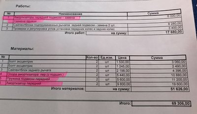

    Диагностику нам провели и тут началось самое интересное. В общем, прислали нам видео с автосервиса, где указали на отсутствие витка передней правой пружины, "также имеются перекаты в опорных подшипниках", и разбиты сайлентблоки подпружиненных рычагов задней подвески. На сайлент блоки было подозрение, ибо постукивало что-то постоянно сзади.
    В общем выкатили нам ценник - 70 тысяч деревянных. Мы, конечно, немножко охренели, ну прайс прикрепляю, что нам насчитали.
    Когда приехали забирать, оказалось, что у нас типа еще текут амортизаторы передние (вот откуда они взялись в прайсе), и мол из-за этого и разбилась пружина, на нее нагрузка была основная. Большие сомнения у меня закрались в то, что у нас прям оба амортизатора потекли, мы и по ямам катались, вполне могли потерять кусок пружинки там. Детали "якобы" все новые VAG ориджинал нам поставят причем в течение дня))
    В общем поняли, что надо самим заказывать детали и уже по факту ехать куда-то их ставить. Первичный осмотр цен дал понять, что нас действительно где-то дурят, те же сайлентблоки можно найти оригинал за 1500 новые, а вот амортизаторы ваговские дешевле 14к не найти. И началось самое сложное. Облазив миллион сайтов, вин постоянно то "not found", то просто выдавал обычную комплектацию, но нормально посмотреть какие детали нам надо так и непонятно. Оригинал ВАГ сейчас брать смысла особо не видим, переплачивать, да и просто мало их с новья, б/у ставить не хотим. А других фирм мильон, ну ладно вроде как на форумах откопали, что Monroe или Boge отличный выбор (разговор про амортизаторы передние, пружины и опоры), но Монро не сильно дешевле оригинала. И вот, уважаемые форумчане, собственно вопросы:
    1) Насколько реально, что у нас неожиданно потекли оба родных аморта, и если предположить, что они живые, то достаточно ли будет поменять только пружины и опоры?
    2) Как нормально найти по VIN необходимые детали? В каталогах с ума сходим
    3) Какой фирмы посоветуете детали?
    4) Насколько обоснована стоимость ремонта во вложении?
