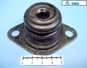

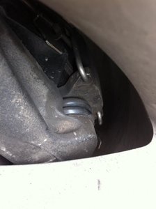

    я свои ремонтировал сам, тоже заклиненные были, пыльники рванные были, снял суппорт, сбил скобу кувалдой, убрал всю ржавчину смазал, купил пыльники для шаровой от десятки, обрезал по размеру, набил смазкой и поставил, отлично все работает. А раньше тоже только с внутренней стороны колодки изнашивались, с наружней как новые. Сейчас равномерно.
