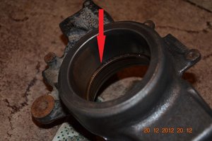

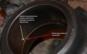

    Доброго времени! подскажите что это за канавка такая? выпресовал ступичный передний из кулака, под ним эта канавка...вот ломаю голову для чего она? (А6 С5)
    подшипник упирается в бортик который находится ЗА канавкой, канавка перед бортиком - когда подшипник запресован он перекрывает канавку! вопрос - для чего эта канавка???:shock:

    Так, ну во первых, эта тема для Ауди А2, если Вы не заметили. Во вторых, это не буртик, а скорее всего стопорное кольцо, хотя на А6 я таких не встречал. скажи буквы двигателя и КПП.
    Вот к примеру как выглядят стопорные кольца
    ЗЫ и со временем на первом фото ты здорово попал: 20.12.2012 20:12

    ЗЫ и со временем на первом фото ты здорово попал: 20.12.2012 20:12 что значит попал? и почему? номер не скажу кулаки покупались отдельно для увеличенных тормозов! кулаки с 82-м подшипником идут на дорестайл от 1,8Т до 2,7Т
    понял насчет времени :lol::lol::lol::hi:

    Тогда тебе сюда, и больше не путай ветки :)
