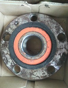

    И так, продолжим. Загудел ступичный, естественно решено его менять. Заказал ступичный 513501H1 Moog [​IMG]

    Вот мой правый передний, вроде, оригинал, т.е. FAG
      138,6 КБ
      534
  3. 100avant
    100avant Живу я здесь
    14 авг 2006
    4.080
    Коми респ.
    Ауди А2, 1.4 АUA (СВАП на BCB 105 л.с.)
    Ага, точно такой же был. Задние, кстати, тоже FAG идут с завода.
