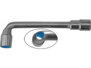

    ключ
    Нашёл вот такую приблуду вместо наваривания гаек на головки и пневмоинструментов.Называется L-образный ключ.
