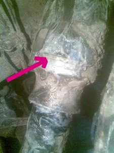

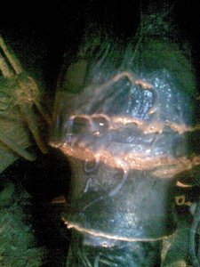

    Шипит баллон
    Парни подскажите стала опускать Audi быстро, проверил мыльным раствором (фото) идет нормально так воздух... Это хана баллону, или манжеты вылетели? Первый раз такая проблема
      94 КБ
      470
      128,7 КБ
      520
  4. Mexanik_ODS
    Mexanik_ODS Участник форума
    1 июн 2010
    292
    ALLROAD
    Резиновый уплотнитель- колечко.
    Посади колечно на герметик и забудь.
