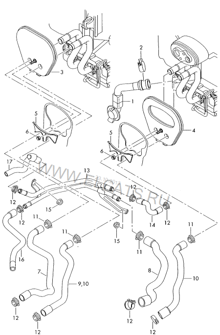

    Всем здравствуйте и сразу к делу:
    1. Подкапывает антифриз, в сервисе что-где нашли - посадили на герметик и подтянули. И там же очень посоветовали поменять шланги/патрубки охлаждающей жидкости. Я с ними в принципе согласился, патрубки за 12 лет действительно в сильно удовлетворительном состоянии.
    Принес им в сервис две картинки из каталога elcats.ru - они мне ручкой шланги, которые под замену обвели, в том числе и те, что я выделил красным, т.е. под номерами 15 и 16.
    #Ссылка на каталог#
    Каталог вместо part.num. сообщает - Шланг системы охлаждения, см. панель иллюстраций: 819-60. Ну, я этот рисунок тоже нашел, и собствено, это и есть вторая картинка. В сервисе не смогли сопоставить соответствие этих двух картинок и как мы ни пытались понять, что это за шланги №15 и 16 - не получилось.
    #Ссылка на каталог#
    Кто-нибудь может подсказать номера этих шлангов, выделенных красным на первом рисунке (15 и 16)?? Или просто указать под каким номером эти шланги "спрятались" на втором рисунке?
    На всякий случай, мой VIN - WAUZZZ8ZZ1N042757, авто audi a2 1.4TDI 2001г.в. с климат-контролем.
    2. Кроме оригинальных патрубков от VAG, которые мне выдает exist.ru кто-нибудь имел опыт установки чего-нибудь другого (подешевле так сказать)?
    3. Вопрос наверное не совсем в тему, но спросить негде (в самом экзисте что-то невнятно лепетали) - в каталогах у них (elcats.ru) часто есть такие обозначения:
    F >> 8Z-1-023 000* и например вот такое:
    F 8Z-1-023 001>>*
    Как понять, что они имеют ввиду?
    Например, мой VIN - WAUZZZ8ZZ1N042757 и как понять, которая из двух позиций каталога мне подходит?? Может кто подробнее пояснить?

    Шланги кружочках это на дизель 1.2 который, на радиатор рециркуляции идут.
    Если на 1.4 с вебастой то 15 в кружочке соотв 8 на нижней картинке, а 16 номер 10.
    Соответственно без вебасты 15-7 на нижней,а 16 - 9,10 на нижней.
    P.S. весь мозг сломал вроде правильно, tediik, вебасто есть?
  3. 100avant
    100avant Живу я здесь
    14 авг 2006
    4.080
    Коми респ.
    Ауди А2, 1.4 АUA (СВАП на BCB 105 л.с.)
    Если твой VIN расписать вот так: WAUZZZ 8Z-1-042757.
    где 1 - это 2001 модельный год, а 042757 - партномер.
    Это F >> 8Z-1-023 000* означает, что для авто до этого года и партномера.
    А это F 8Z-1-023 001>>* от этого номера и далее. Как раз то, что тебе подходит.

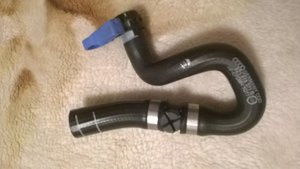

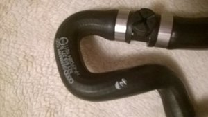

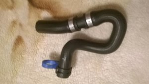

    Остался у меня шланг, который я неправильно заказал (номером ошибся): 8Z1819371B.
    Подойдет только для дизельных A2 и только у кого есть дополнительный отопитель, потому как шланг как раз на него и идет.
    Кому нужен - пишите.
