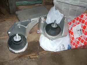

    Вообщем тут много поднимается тем насчёт "бухания" (бахос - молчи :rzunimagu ) в подвеске...посторонних стуков и т.д...
    Позволю себе предположить, что после замены вами всей подвески, всё-равно толку мало..так вот...могут быть причиной стуков банальные подушки двигателя...
    У меня симптомы были следущие...ну первое это вибрация кузова на холостых (хотя к этому привыкаешь и думаешь что так и надо иль грешишь на неровную работу дрыгателя, но после замены на новые понимаешь где собака порылась), при разгоне после отпускания сцепы выпускная бьёт по кузову да так что появляются мысли об установке гофры (и это на продольном V6 :rzunimagu )...вообще чувствуется люфт в коробке при переключениях...вобщем симптомы охренеть...вобщем путём подлазания к опорам с зеркальцем (потому как увидеть состояние опор, особенно левой, это не так-то просто) - причина стала очевидной...

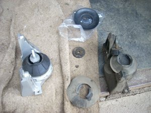

    заказал новенькие опорки фото 1 (4A0199352 правая, 4A0 199 351 A левая N 022 167 1- 2*гайки,443199469C -2*пыльника помотрите на их состояние, у меня от левого вообще ошмётки остались) ну люблю когда крепёж новый - оригинал стоит копейки, а при сборке приятно и удобно...
    насчёт инструмента...нужно будет открутить переднее крепление подрамника болты на 16, болты крепления опор к лонжерону на 16, гайка на опоре но 17 (вот тут для левой опоры лучше подобрать маленький изогнутый ключик на 17 позже увидите зачем :nod: ) ну инструмент для снимания короба воздушного фильтра двигателя (отвёртка,ключ на 13)
    Итак приступим...вывешиваем перед авто,снимаем защиту дрыгателя (у кого есть)...поддомкрачиваем переднюю часть подрамника, что бы при откручивании его пердних креплений не получить по таблу. После откручивания просто опускаем домкрат и перед подрамника опускается, освобождая нам место для вытаскивания и втаскивания опор (по другому они не вылазиють!!!).

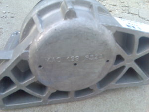

    ТЕПЕРЬ ЗАМЕНА ПРАВОЙ ОПОРЫ (вначале простое ;) ) Снимаем пластиковую трубку охлаждения генератора, стаскиваем пластиковую трубку подходящую к коробу фильтра, отсоединяем хомутик,держащий проводку, привинченный к опоре (на фото 1 я обвёл красиньким),снимаем воздушний фильтр и короб к нему, отвинчиваем гайку на опоре (фото 2), далее слегка поддомкрачиваем дрыгатель (я его прям под картер домкратом через дощечку подпираю)

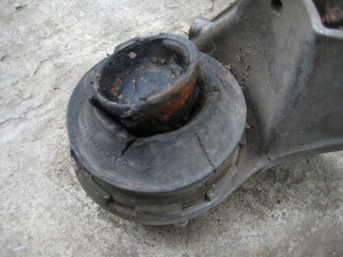

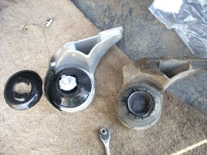

    далее надо немного отогнуть подкрылок (я отвентил два крепления подкрылка и этого хватило), что бы был доступ к болтам крепления опоры (они проходят через лонжерон фото 3) и отворачиваем болты крепления опоры предварительно смочив кончики болтов ВДшкой. Всё..опора откручена и вынимаем её через низ...вот её состояние (фото 4) пыльник оказался целый...но сама опора разделилась на 2 части (странно что двигло мне не пробило капот :hi: хорошо есть ещё крепления коробки и переднее крепление двигателя)
    на вобщем посмотрели, охренели, сборка в обратной последовательности...

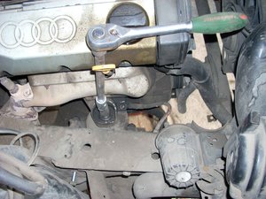

    итак..с левой опорой всё гораздо "сексуальнее"...

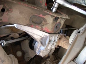

    поскольку доступ к ней ну совсем не такой простой как к правой...и речь идёт не о болтах крепящих опору через лонжерон - там порядок действий такой же как и с правой...а в том, что бы открутить эту злощастную гайку на 17 связывающую опору и кронштейн дрыгателя...
    есть два варианта действий:
    1) это освобождение доступа сверху, будет всё так же просто как и с правой, но маленькая деталь - надо снимать выпускной колектор с этой стороны, потому как он прям над этой гайкой... а это...ну лично для меня высверливание сломаных шпилек в голове занятие мало приятное, потому как приходиться снимать эту голову...
    2) можно попытаться открутить(ну и закрутить на новой) эту гайку снизу, но для этого нужно быть "врождённым гинекологом" и иметь подходящий инструмент...
    тут опять же два пути..если компрессора кондиционера нету (как в данном случае), то подойдёт почти любой ключик и вы поворачивая по грани за один присест это сделаете (да это муторно, но если поставить на весы, снятие впускного и головняк с выпускным, то лучше уж так)...фото 1 - я его сделал уже когда ставил новую, потому как, когда я снял старую опору, то у меня был практически оргазм от радости и я забыл обо всём на свете.... :rzunimagu
    если у вас стоит компрессор, то либо придётся искать миниатюрный ключик, что бы подлезть так же...либо, можно отвинтить кронштейн от дрыгателя - там внутренние шестигранники (их видно на фото 1) до которых доступ ещё тот, но используя, опять же "подходящий" инструмент это сделать возможно....
    снимаем опору...и ещё больше охреневаем от её состояния фото 2...резина вся высохшая, объяснение простое - выпуск проходит в непосредственной близости от неё..и хоть она защищена экраном, который держиться на 2х болтиках на 10 и переставляется со старой опоры на новую...но видимо за время эксплуатации, грязь забивает воздушную прослойку между опорой и этим экраном, за счёт чего опора прекрасно нагревается от выпуска...
    от этого она дубовая и от этого вибрации по кузову на холостых....
    жду вопросы...

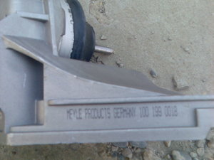

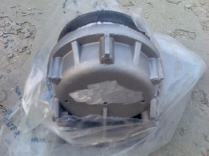

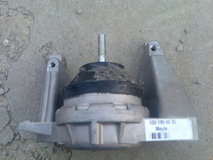

    Себе заказывал Meyle (2*1500р) пришел запиленный оригинал!:rock:

    ты согласен с тем, что никаких ГИДРО опор там нет??....сплошная резинка...
  10. Starman
    Starman Участник форума
    18 янв 2008
    314
    100 АBC, S6 AAN
    Нет, не согласен! Старые опоры у меня порвало при аварии, внутри масло!

    я распиливал свои старые оригинал...и там воздух...вот те дырочки которые на фотах снизу опор - они связаны с воздушной камерой...

    в мили лежит пилиный оригинал??? очень интерестно...
    тока что привозил на 2.6 правую лемфердер там тоже пиленый оригинал, но стоит лемфердер 2000руб
    на AAR левая опора у меня точно гидро в оригинале стоит боге, прям видно было как жижа из нее поеткла по-этому и заметил и полез менять

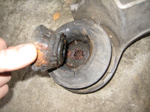

    Фото моих старых опор. Здесь видно, что вырвало штифт к которому крепится двигатель и разорвана гидравлическая камера:
    внутри этой полости когда-то было масло)))
