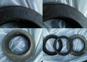

    Вот, что было у меня:
      147 КБ
      797

    Да-да, все именно так же :) Их хоть раз в год меняй, от грязи вообще не защищены, благо цена не кусается.
