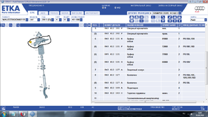

    Дилер дал рекомендацию (фото во вложении), в целом со всем согласен, кроме опорного кронштейна. Не совсем понимаю, зачем его нужно менять и как он может стучать, т.к. (как мне кажется) это кусок метала и хз что ему будет)
    кто разбирается подскажите, есть ли смысл его заказывать или дилер меняет все подряд для кучи? по коду подшипник и кронштейн идут отдельными запчастями
    заранее спасибо.

    Имеется ввиду вот эта штука. Я так понимаю, это деталь, к которой крепится два верхних рычага

    подшипник по коду идет под цифрой 3, просто не понимаю зачем менять кусок метала под названием "опорный кронштейн"

    вобщем как и хотел поменял только прокладку (на схеме сверху) и отбойник, проблема ушла. отбойник можно было и не менять
