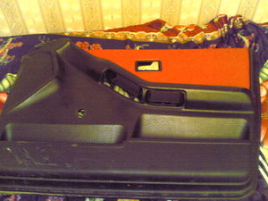

    короче забацал себе,правда пока на 2 двери. подкладка паролон 0.5

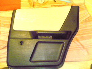

    сверху кож.зам. вроде ничего получилось

    еще фото

    slight_mpx, офигенно! Сам всё делал ?? Сколько денег вложил??
  18. slight_mpx
    slight_mpx Bad e-mail
    22 фев 2007
    169
    Ауди 80,90л.с.,1987 JN
    Ответ: Замена обшивки двери
    сам. денег... 60р. паролон не помню размер большой лист. 140 кожзам на 5 дверей хватит. кожзам по знакомству, но думаю не намного дороже встанет,хороший. клей 60р.все.фигня короче.

    клей какой и где брал?
    и как обтягивал закругления без моршин
  20. slight_mpx
    22 фев 2007
    169
    с закруглениями нормально, главное вырезать хорошо. клей искал. спросил в магазе для поролона,что бы не поплавило. нифига толком не предложили. в итоге остановился на клее которым плитку к потолку приклеивают. DECOPLAST. Момент не прокатил. главное верх приклеить и потом к низу хорошенько натянуть, можно феном нагреть, чтобы морщин не было(если кожа или кжзам). все легко.
