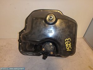

    Volvo XC 90. 3.2.
    Если не дорого и на вечно (колхоз!!!) то приварить гайку и усёёё 87337(1).jpg

    Для снятия нижней части поддона снимается подрамник , в это работе нет ничего не обычного .Гораздо интереснее работа по снятию верхнего поддона (течь которого является особенностью этого мотора ) для которого нужно демонтировать не только АКПП ,подрамник , но и турбину , а также задуматься о замене элементов приводных цепей . При таких работах гораздо удобнее снять силовой агрегат )) Пожалуй, это один из самых тяжелых по работам двс при старении "плитного" герметика ..

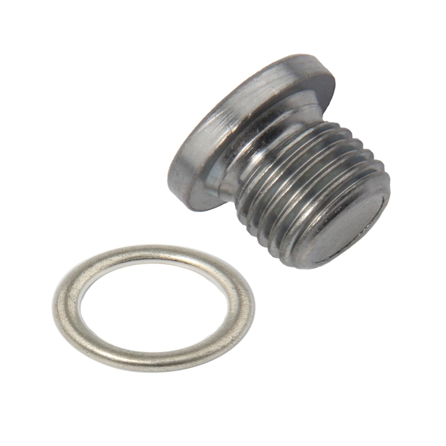

    vw g-3
    можно поставить ремонтную пробку(большего диаметра).
