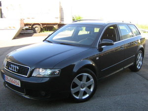

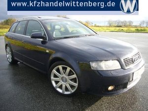

    Ты мил человек дал ВИН пиндоски . Начнем с того что в принципе у них бампера отличаются от европеек. Теперь больше ,надо знать точно что там в бампере примонстырено ( парктроники,фароомыватели ) т.к. номера разные у всего этого безобразия.Я исхитрился найти бамперы в одинаковом исполнении (правда один 2003г.а твой 2004)
    Вот с твоего ВИН :
    8E0807110B низ
    8E0807103AS бампер
    PR : 2K8,2K9,7X0(без парктроника),8X1(с омавателем фар)
    А вот с простой пиндоски :
    8E0807110A низ
    8E0807103M бампер
    PR : 2K2,7X0(без парктроника),8X1(с омавателем фар)
    Т.е. скорлупки разные (во всяком случае по номерам) . Это касается только пиндосок . По европейкам будем знать только когда так же сравним...
    А вот по фото у европеек В6 ИМХО ваще нет отличий S-Line от простого бампера :

    Все дело в том, что вариантов пакетов бывает несколько. И для европейских машин есть такой же бампер 8E0 807 110 BGRU - вполне бъется по екзисту, встает, но придется немного колхозить противотуманки
