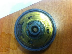

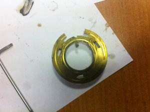

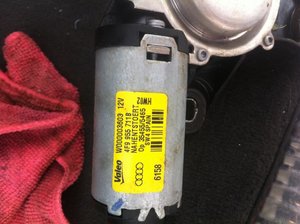

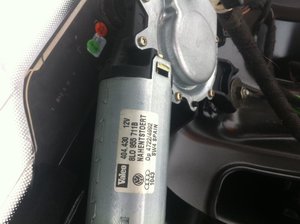

    У меня съело пластиковую шестерёнку, моторчик уже сделал поставил от С5 оллроуда, моторчик подходит болт в болт и разъём такой же, только вместе с моторчиком надо ставить и поводок от С5 так как дворник на С6 уроде лежит на правой стороне а на С5 на левой и моторчики работают в разные стороны, но я у себя переделал с5 мотор чтоб работал как с6 в туже сторону путём замены кольца с контактами на с5 моторе на с6 кольцо и в итоге мотор от с5 стал работать как мотор с6
    У этих моторов даже номера практически одинаковы.
    Вот от с5 номер 8L0 955 711В
    Вот от с6 номер 4F9 955 711B
