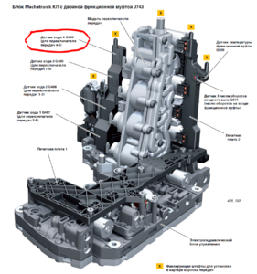

    Сгорел мехатроник на DSG 7-ст. Купил мехатроник, загнал в сервис на замену мехатроника и сцепления. Там все поменяли и когда хотели провести адаптацию вылезла ошибка, что неисправен датчик хода номер 4. В сервисе сказали что датчик сломали при транспортировке и на нем внешние повреждения, в магазине сказали что при транспортировке датчик не мог сломаться, его возможно сломать только при неправильной установки мехатроника. Кто из них прав??

    Сделай фото. Нужно смотреть характер повреждения.
    Если визуально хорошо видно поломку, то вопрос: почему это не увидели в сервисе при предварительном осмотре. Ведь перед установкой такой мандулы в коробас, нельзя его туда пихать не осмотрев?! Или можно всё-таки? Потом сняли, посмотрели, а вот же ёпрст в магазине поломали с..ки.
    Вообще-то я прикалываюсь слегка, потому что не представляю как при стандартной упаковке можно сломать этот датчик при транспортировке. Коробка должна быть просто смята. Фото в студию!
