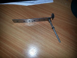

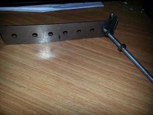

    А это что на фотках ?а можно ли сделать установочную планку для валов ? И также стяжки для гидронатяжителей ?

    Это фото стяжек натяжителей, планку распредвалов варил тоже сам, по чертежам (есть на форуме), но расстояние не подошло (сделал регулировочное), фиксатор выточил токарь, но мог бы и сам выточить, деталь простая. Рассухарку сделал двухстороннюю, от тВАЗа. Колпачки снимал щипцами, для них родимых)
