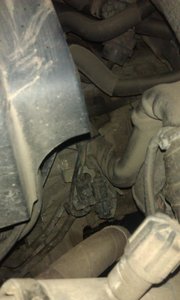

    Добрый день, форумчане!
    Подскажите, пжл, как извлечь фильтр из акпп. Мешает такой вот кронштейн. Его нужно от коробки откручивать? В Эльзе по этому поводу ничего не написано. 111.jpg

    А4/В8 1.8 st2 240hp/380N*m
    можно просто штекеры эти снять если поможет, они просто вверх вытаскиваются, точнее если смотреть сверху то наискось))

    Думаю, что не поможет. Сам кронштейн будет мешаться.
