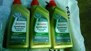

      136,9 КБ
      473
  8. Vvladd
    Vvladd Участник форума
    6 апр 2012
    205
    А4B8 Avant 2.0T 09
  9. АндрейР

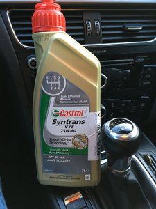

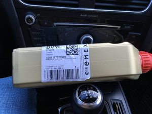

  11. Bedric
    Bedric Участник форума
    23 май 2015
    181
    Красноярский край
    Q5 2013 2.0
    Вроде как полный аналог Castrol Syntrans V FE 75W80 (4008177071928)
