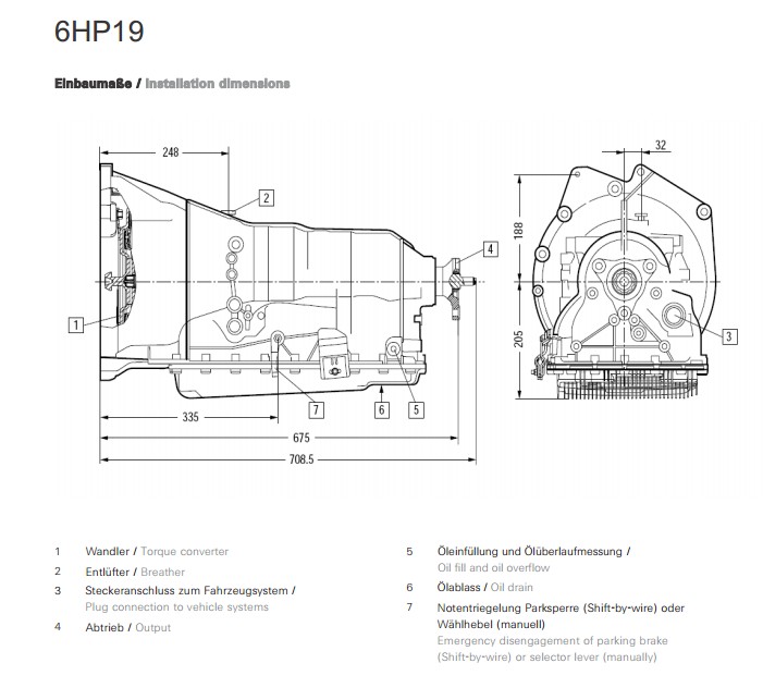

    доброго времени суток, помогите с выбором ATF, есть такая коробка [​IMG][/URL][/IMG] какую жижку заливать???

    А ты, мил человек, ни в передний редуктор (дифференциал), часом, 6 литров отправил?:shock:
    Покурил бы инструкции, а то машину убьешь своими инициативами.

  10. АндрейР
    АндрейР Желаю чтобы все!
    19 апр 2004
    66.220
    A3\8P\2,0Т\Q
    №5 и №6[​IMG]

    Это АКПП с какой-то непонятной гравицапы. У нас все пробки и сливная и заливная снизу на поддоне. Заливная ввиде вваренного стакана и пробка на ней несколько утоплена.
