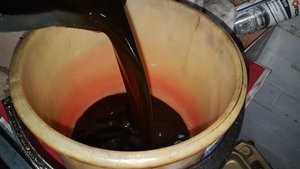

    кстати.
    на счет желтого масла.
    выдалось немного свободного время и вот решил сделать небольшое т/о для акпп.
    замена масла+замена солиноидов,замена гидроаккумулятров ну и почистить гидроблок.
    так вот масло слилось ну совсем не зеленое,темно желтое,пробег на нем тыщ 35-40
    так что при сливе масла вряд ли вы точно определите его цвет.

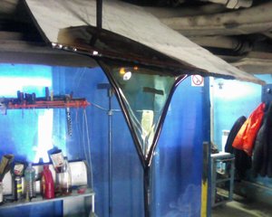

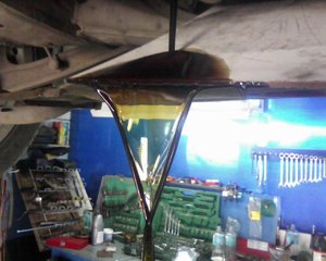

  4. Alex_z
    Alex_z Старожил
    13 июн 2008
    17.861
    Корея Северная
    A6 C7 2.0TFSI 2017
    Да,это я уже прочитал по твоей ссылке выше (ПДФ-ка)
    А это что за номера? Типа модель коробки ?
    А заливал зеленое ?
    У меня первый раз вот такое слилось. Сначала мне показалось,что оно зеленое (т.к. купил-то на замену я тоже зеленое :D). Потом чёт засомневался.
    Кому как кажется,на какое больше похоже- на зеленое или на желтое ?

    Да. ZF8

    Что интересно, есть жижи,у которых есть допуски и "желтого" и "зеленого" масел
    Например TOTAL FLUIDMATIC MV LV
    ZF M-1375.4 (6HP)
    ZF 8-speed ATs
    Как такое может быть ? :shock:

    Вот, чтобы не гадать, лей масло ZF. Оно не сильно кусается по цене и, главное, башка болеть не будет, что залил не то.

    Так ЗФ и есть оригинал
    Я б не парился вообще
