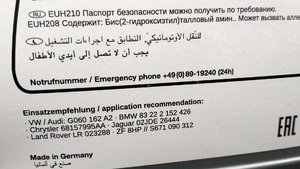

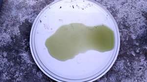

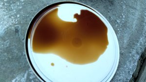

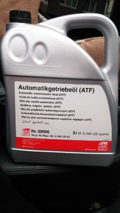

    Поменял АТФ в коробке автомат. Напомню, у меня 3.0ТДИ с классическим 6ти скоростным автоматом. Пробег 124ткм.
    Как не странно, родная АТФ была изначально красного цвета. Сейчас, к пробегу 124ткм естественно потемнела.
    По рекамоендации с форума, залил вместо родной жижи, АТФ Febi ZF lifeguard 8 зеленого цвета.
    Менял без снятия поддона и замены фильтра. Путем частичной замены. Прогрел-слил-залил и т.п.
    Вот, теперь не знаю чего ожидать и опасаться.
    Насколько эти АТФки взаимозаменяемы?
    И можно ли было их смешивать?
    На данный момент, проехал около 200км. Изменений в работе КПП особых не ощущается. Ну, может кажется, что стала работать немного более плавно и менее заметны (более сглажены) моменты переключения. У меня и до замены, не было проблем и вроде не было толчков. Но, есть ощущение, что в режимах кикдауна коробка работает немного плавнее.

    А чего ожидать собрался?
    Масло родное никогда не было красным. Судя по фотке, слитое масло просто поджаренное.
    Рекомендую еще заехать и помучить дилера на предмет последней прошивки для мозгов АКПП. Пусть подключат машину к серверу Ауди и отсканируют. Только попросить надо, чтобы конфигурацию заводскую не заливали, если что-то дополнительное ставилось в авто - слетят все адаптации доустановленного оборудования.
    Последние прошивки как раз для работы с маслом Life Guard 8.
    В этой теме я писал, как сочетаются масла и прошивки.
    маздALLекс нравится это.

    т.е. по этому поводу можно точно не париться?
    Просто, трудно поверить своим глазам, в подобные метаморфозы. В то, что было зеленым, стало красно-коричневым.

    Вот такие метамарфозы.
    Рекомендую почитать документацию..... Ну и форум тоже....

    +100
    в 99% у тех кто не менял масло оно именно такое
    при чем такое же будет и в торсене и в редукторе
