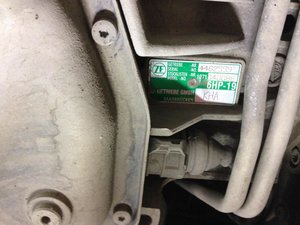

    Во попал, а где шильда от коробаса находиться?
  8. RRomario
    RRomario Старожил
    17 янв 2010
    8.500
    Allroad 3,0TDI '09
    Тему раскури!
  9. Ksaers
    Ksaers Завсегдатай
    4 дек 2013
    669
    Skoda Yeti 2,0 TDI
    на коробке под защитой
  10. Александр А
    Александр А Завсегдатай
    19 мар 2010
    803
    Audi Allroad TDI 3
    Так и думал, а в сервисе "под запаской она" ничего не меняется.
