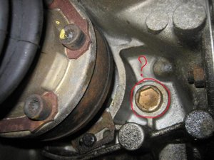

    Это что-ли заливная пробка?
    не хотелось бы датчики кантовать...
  10. ураган

    Она самая

    А по теме добавлю: пробка откручивается шестигранником на 17. Успехов!
