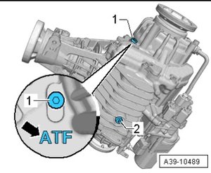

    Приветствую!
    Хочу поменять масло в переднем+заднем диф.и раздатке.Если с передней частью всё понятно,то задний диф.спортивный,там 2 части я так понял.Но куда именно какое масло заливать не понятно,тк масла разные идут в задний диф.,их 2 вида...
    Подскажите пожалуйста куда именно идёт масло RAVENOL VSG SAE 75W-90 а куда RAVENOL Transfer Fluid DTF-1?Лучше всего при возможности чертеж (мануал)или картинка...
    Спасибо!
  6. АндрейР
    АндрейР Желаю чтобы все!
    19 апр 2004
    66.181
    A3\8P\2,0Т\Q
    alien31 нравится это.

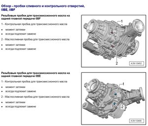

  7. Shadow25
    Shadow25 Новичок
    18 сен 2015
    36
    A8 D4
    Огромное спасибо!

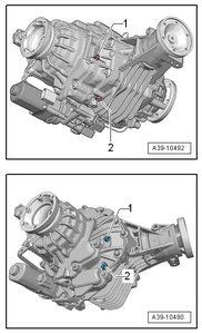

  8. Shadow25
    Shadow25 Новичок
    18 сен 2015
    36
    A8 D4
    А можно ещё попрошу пожалуйста приложить такую же картинку для переднего диф.и раздатки..перестраховаться хочется и быть уверенным что откручу то что нужно)
    Машина с коробкой автомат zf 8hp 55,не дсг.Вин WAUZZZ4G7CN140379
    Спасибо!
  9. АндрейР
    19 апр 2004
    66.181
    A3\8P\2,0Т\Q
    Simha1984 нравится это.

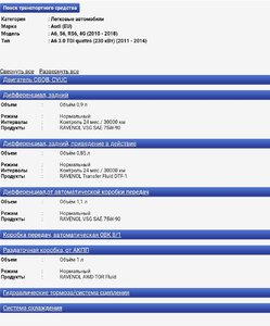

  10. ICe.x
    ICe.x Новичок
    11 мар 2021
    3
    Беларусь
    Всем привет!
    У меня первая Ауди, поэтому нуждаюсь в Вашей помощи)
    Какие масла стоит поменять в дифференциалах торсенах и раздатках? Пробег 210к (желательно с картинками как в ответах выше)
    VIN WAUZZZ4G7BN034299
  11. АндрейР
    19 апр 2004
    66.181
    A3\8P\2,0Т\Q
    Перед(MTF): G052513A2
    Зад: G052145S2
    • Перед.pdf
      442,8 КБ
      141
    alien31, Kiruhan86 и Владимир_Вартовск нравится это.

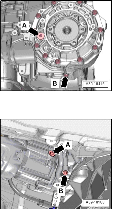

    Добрый день.
    Планирую поменять масло в редукторе G055190A2 на Addinol 75w-90.
    Не могу понять, требуется ли замена каких-то болтов/прокладок/пробок? Вроде требуется замена WHT005623A, может ещё что-то?
