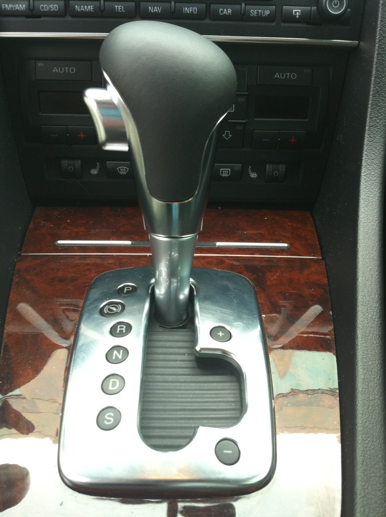

    Как правильно обозвать коробку не знаю но выглядит вот так из салона)))

    что за ручка кпп????? номерок можно????

    дружище если у тебя не полный привод а только передний у тебя коробка не автомат а мультитроник. на ней щупа нет, и не вздумай туда заливать то масло что тебе продавцы посоветовали убьеш коробку. в нее можно лить только оригинальное масло, впринцепи какое масло в нее лить и как производиться замена написано на сайте http://www.multitronic.ru/stati/zagolovok-stati-pishetsya-tut/, но это только если у тебя переднеприводная машина

    Я понятия не имею как узнать ее номер или как правильно ее обозвать. Если я не ошибаюсь то это ТипТроник.
