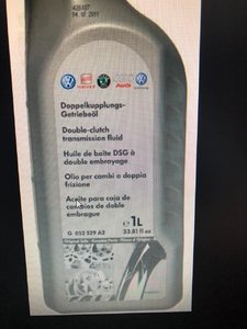

    Добрый день, подскажите, какое оригинальное масло на ауди а7 3.0 TFSI 2010 win WAUZZZ4G8BN001747

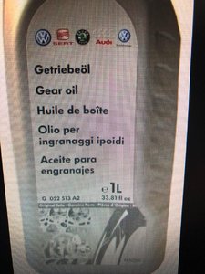

    Добрый день! На прилагаемых фото - снизу указаны оригинальные номера.
