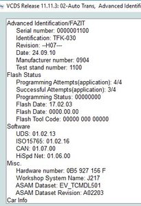

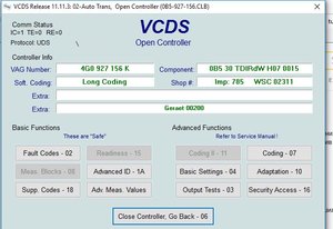

    машина у меня с января 2017г и досталась с пробегом 235 тыщ
    в сервисной книжке замена масла в S Tronic стоит только на первых 60 тыщ
    на пробеге 120 тыщ его не было и сервисная история останавливается
    была вибрация на 2й - всем известная
    в феврале 2017г обновил софт у официалов - вибрация почти ушла, но небольшая оставалась
    судя по VCDS софт в коробке от февраля 2016г , версия №15
    после смены масла стало еще лучше
    2011г, 3.0 тди 245лс
